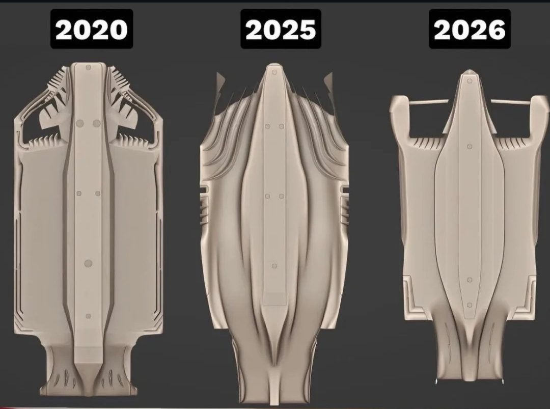

Le fond redevient "plat" après le retour foireux à l'effet de sol en 2022. Je dis foireux car c'est mercedes qui s'en plaint le plus (avec l'oscar du meilleur rôle de Lulu à Bakou 2022). Donc encore un lobbying de leur part.

Évolution du fond plat depuis 2020. En 2026, on revient à une configuration vue entre 1984 et Monaco 1994.
