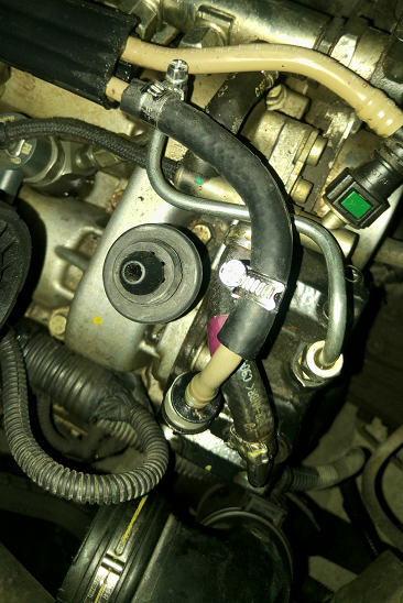

http://aws-cf.caradisiac.com/p​ [...] d0.jpg?v=6
Bonjour. je suis désolé si ce sujet a déjà été abordé mais sincèrement ça fait 5 jours que je cherche partout en italien, anglais et français les sujets sur les durites de gasoil fissurées et je n'arrive toujours pas à trouver de réponse.
Sur la photo, la durite connectée au filtre a gasoil (celle d'en bas - blanche) je narrive a trouver aucune information precise sur celle-ci (elle est connectée à la pompe haute pression). la mienne est fissurée - j'ai eu des flaques de gasoil partout ou j'allais. hier le mecano l'a colmatée avec un tube assez rigide et 2 anneaux metalliques mais meme si il dit que ça tiendra, je ne suis pas du tout convaincu que ça puisse tenir sur le long terme.
Le problème et que j'aimerais la remplacer meme par une durite adaptable (puisque meme la maison fiat n'en dispose pas et ils m'ont filé la mauvaise référence).
de quel type de durite s'agit-il ?
Quel est sa fonction
est-ce une durite haute pression
est-ce que le colmatage tiendra longtemps - ou sinon quelle est la meilleure manière de la colmater (vu que je suis dans l'impossibilité de trouver la pièce d'origine)
de quel matériau - composant s'agit-il ??
Sans entrer dans les détail mais vous n'avez pas idée à quel point votre aide me serait précieuse.
Merci d'avance

désolé, j'avais oublié de preciser que je ne suis pas en France mais je réside en Tunisie. Ici les Punto diesel ne sont pas commercialisées et il n'en existe pas beaucoup. puis pour chaque commande, il faut attendre minimum 30 jours.
Ce qui me tracasse, c'est de connaitre le type de tuyau (materiau, composant, fonction etc.) pourqu'au moins si je dois trouver une autre solution j'achète la bonne durite. Aussi, puissque celle-ci est connectée à l'autre bout à la pompe haute pression, je me dis qu'il faut aussi que ce soit une durit haute pression et non n'importe quelle durite hydrocarbure..
Là elle semble bien tenir avec le colmatage
voici l'image (c'est la durite colmatée)

Oui je peux la commander auprès de Fiat mais ça prend minimum un mois (trop long). c'est justement pour ça que je me demande si cette réparation tiendrait entre temps où si je peux remplacer la durite par n'importe quelle autre durite hydrocarbure (ou s'il je dois impérativement en acheter une qui supporte la haute pression). certains disent que n'importe quelle durite hydrocarbure et deux anneaux metalliques feront l'affaire (parceque celle-ci c'est juste du nylon collé à chaud) mais j'aimerais bien en etre certain avant de me lancer dans des longs trajets en pleine chaleur.
Messages : 5023
Re: gros souci avec ma fiat grande punto multijet diesel (2008)
C’est la durite avec un scotch rose/violet sur la photo ?
de toutes façons la haute pression se fait après la durite vu que c’est un common rail , sinon n'importe quelle durites péterait avec 2000 bars ! :mrgreen:

La seule vraie réparation sera une durite de chez Fiat, le reste ce n'est que bricolage. Ta réparation temporaire n'est d'ailleurs pas si mal faite, ca peut tenir quelques temps, en tous cas moi je commanderait vite ma durite chez Fiat.
Sinon comme a dit Cobra, tu as qu'une faible pression (qqes bar je pense, venant de la pompe électrique a carburant) la haut pression se distribue dans des tuyaux métalliques uniquement.

Demain je descends acheter une durite hydrocarbure, et le matos qui va avec et je remplacerai celle que j'ai. s'il n'y a pas de problème de pression alors ça tiendra bien. par contre, il faudrait aussi que je fasse un gros nettoyage moteur parce que ça pue encore le mazout, ça chauffe un peu plus que d'habitude. et il y a encore quelques petites gouttes dans l'habitacle qui ne se sont pas encore dissipées...

@Cobra, non c'est celle juste au dessus..
